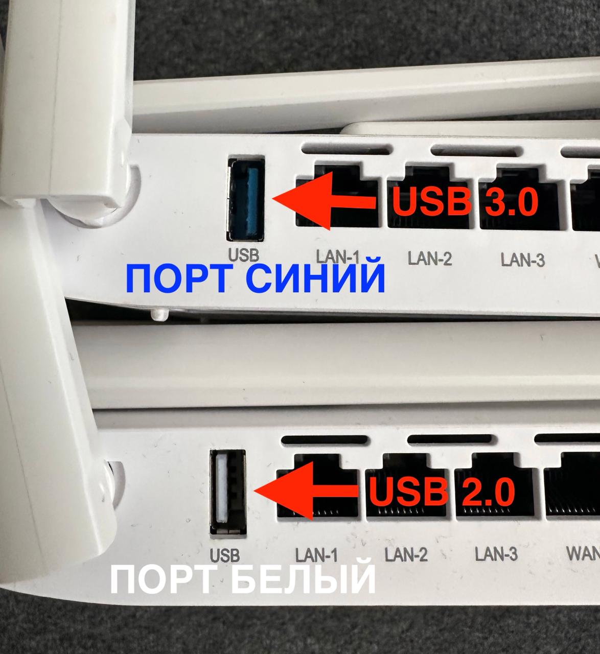

| Модель | Прошивка |
| Routerich AX3000 | нужна прошивка для 2.0 |
| Routerich AX3000 v1 | нужна прошивка для 3.0 |
| Цвет | Версия |
| Белый | USB 2.0 |
| Синий | USB 3.0 |
clear && ls /sys/bus/usb/devices/ | grep -q "1-1:" && echo "USB_3" || echo "USB_2"

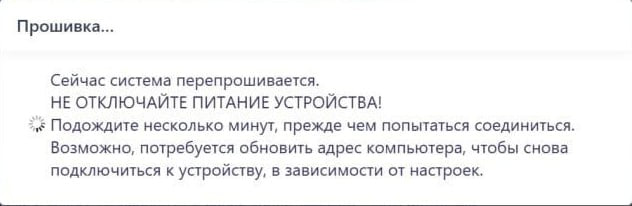

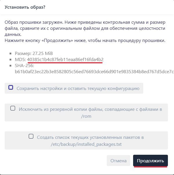

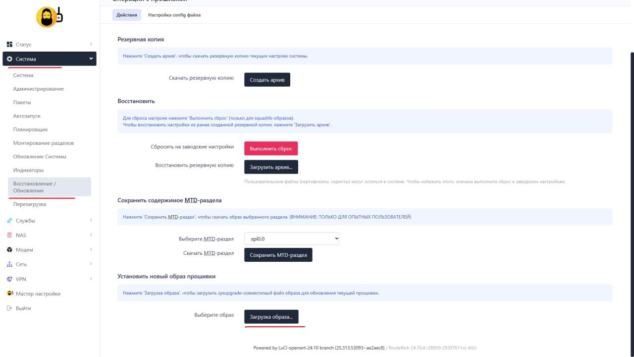

⚠️ ВАЖНО!
Так как мы настоятельно рекомендуем обновлять прошивку без сохранения настроек, вам обязательно нужно знать данные для подключения от своего провайдера.
Если никаких документов и инструкций по подключению к провайдеру нет, то нужно сделать скриншот предыдущих настроек протокола подключения или обратиться в техподдержку провайдера для уточнения.
⚠️ ВАЖНО!
Следуя пунктам инструкции по созданию резервных копий настроек, создайте архив текущей прошивки и сохраните его в надёжном месте на компьютере.
ℹ️ Дальнейшие базовые настройки осуществляются через Мастер настройки в соответствующем пункте меню.
