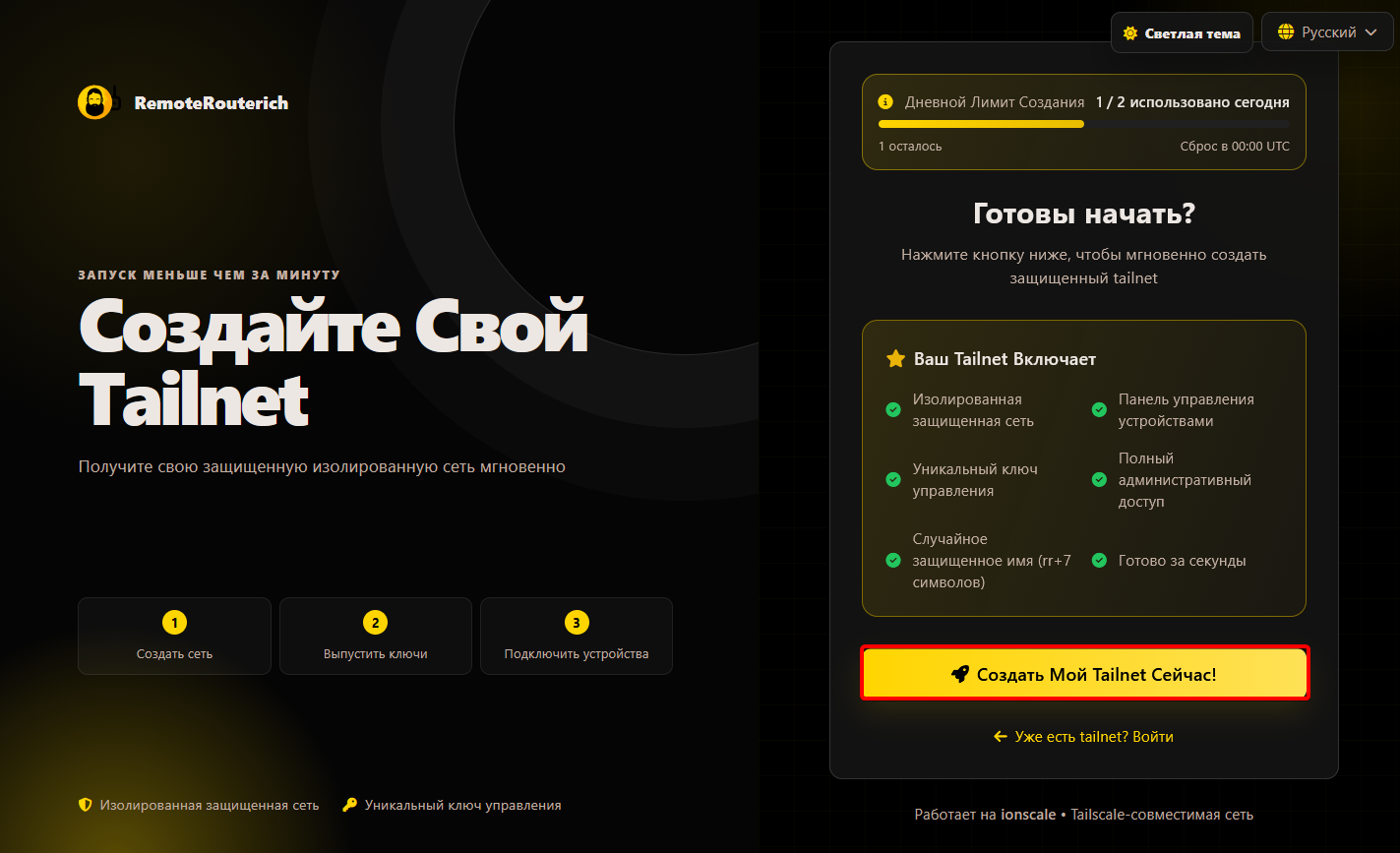

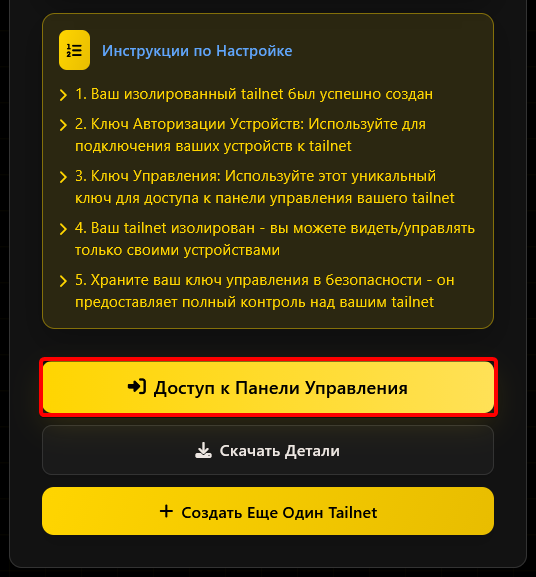

rraukx6ho)💡 Примечание: Вы можете создать максимум 2 сети в день с одного IP-адреса.
То есть, если ваши соседи по провайдеру уже создавали такую сеть сегодня, можно попробовать создать её через другой WiFi, мобильную сеть или с помощью VPN.

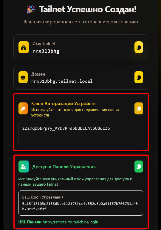

⚠️ КРИТИЧЕСКИ ВАЖНО!
После создания сети вы получите ДВА ключа:
- Device Auth Key - для подключения устройств к сети
- Management Key - для доступа к панели управления
Эти ключи отображаются только один раз и не подлежат восстановлению!
Обязательно сохраните ОБА ключа в надёжном месте:
- Менеджер паролей (рекомендуется)
- Защищённый текстовый файл
- Зашифрованное хранилище
Примеры ключей:
Device Auth Key (для подключения устройств - 35 символов):
zZzmqDbbPpYy_AYDvRrdbbdDEEAtoUduzZo
Management Key (новая версия) (для панели управления - 35 символов):
FJrPihjEmlRW_vvNIGlUzGkhEUWfrufqbBb
Management Key (старая версия) (для панели управления - 64 символа):
5a15f13103e2133dbbb112173fce4c552d6e0a91f57b703731a45b20c1f7bf9f

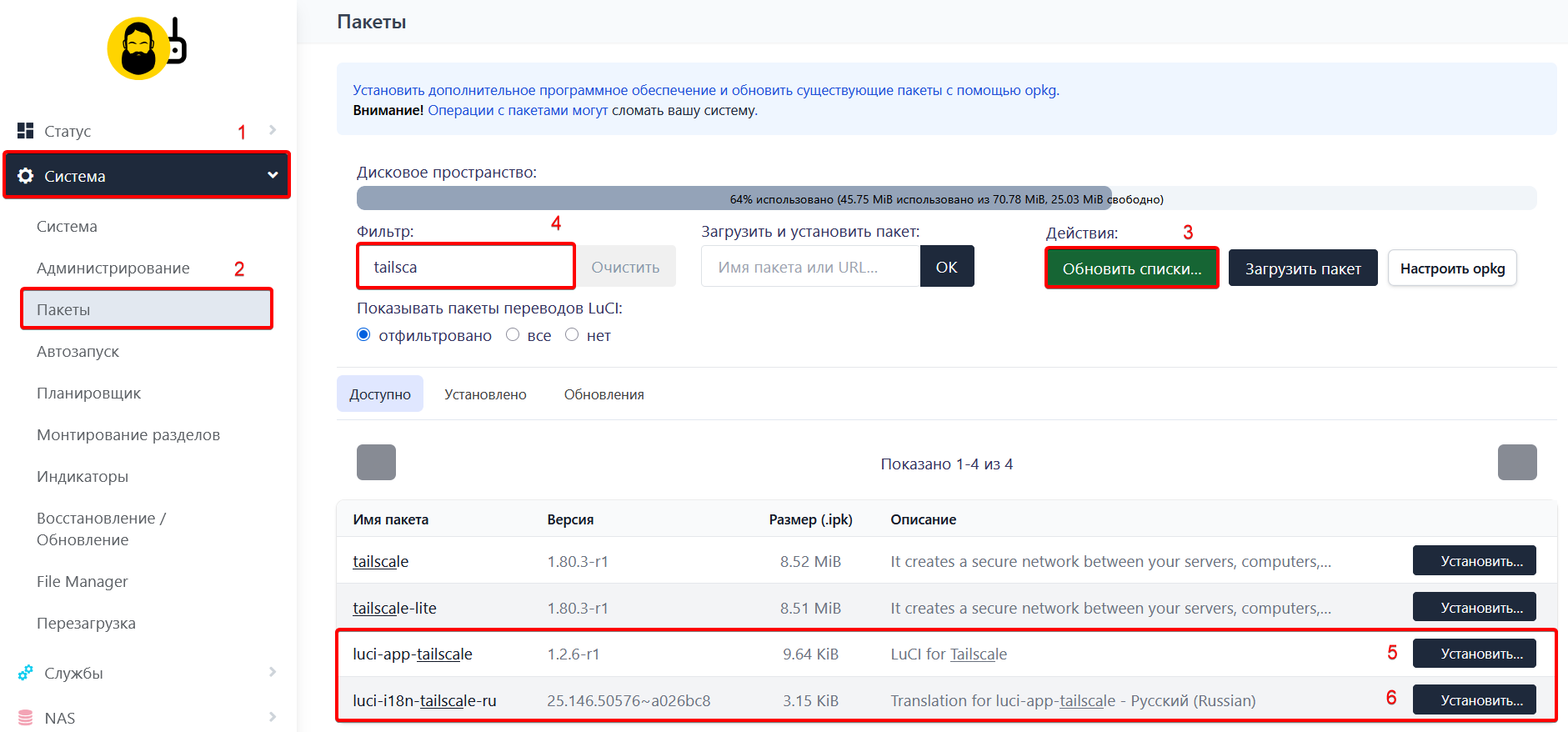

В меню роутера перейдите: Система → Пакеты
Нажмите кнопку "Обновить списки" и дождитесь завершения
В поле "Фильтр" введите:
luci-i18n-tailscale-ru
Найдите пакет в списке и нажмите "Установить"
Дождитесь завершения установки (обычно занимает 10-30 секунд)

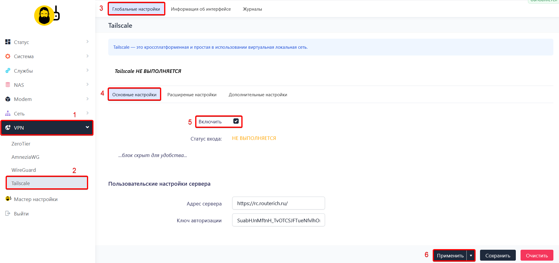

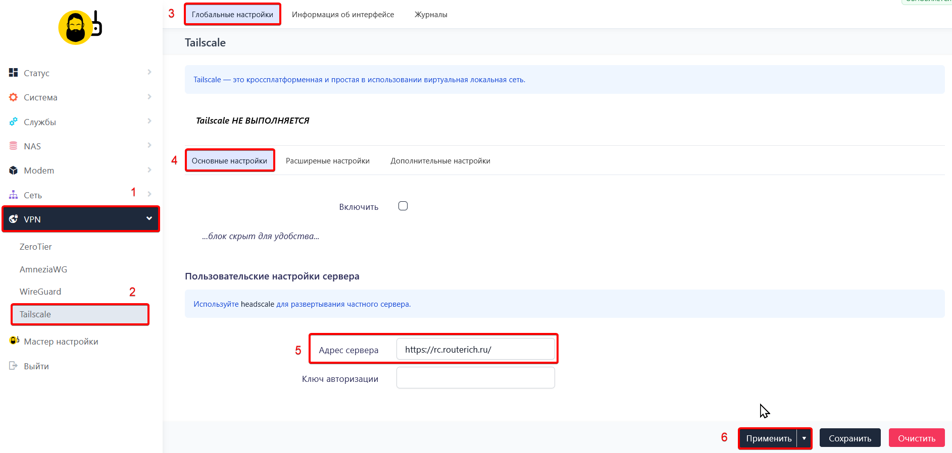

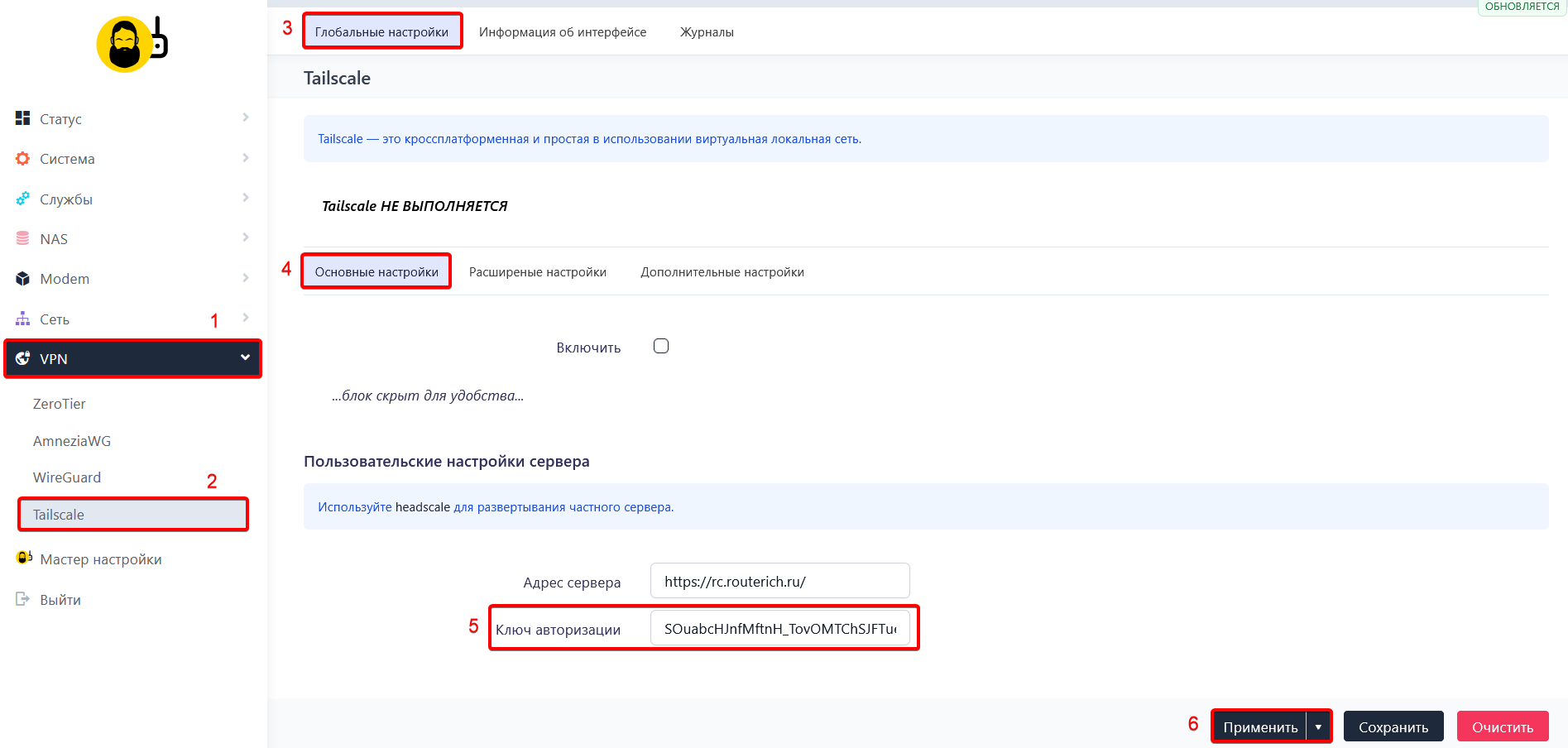

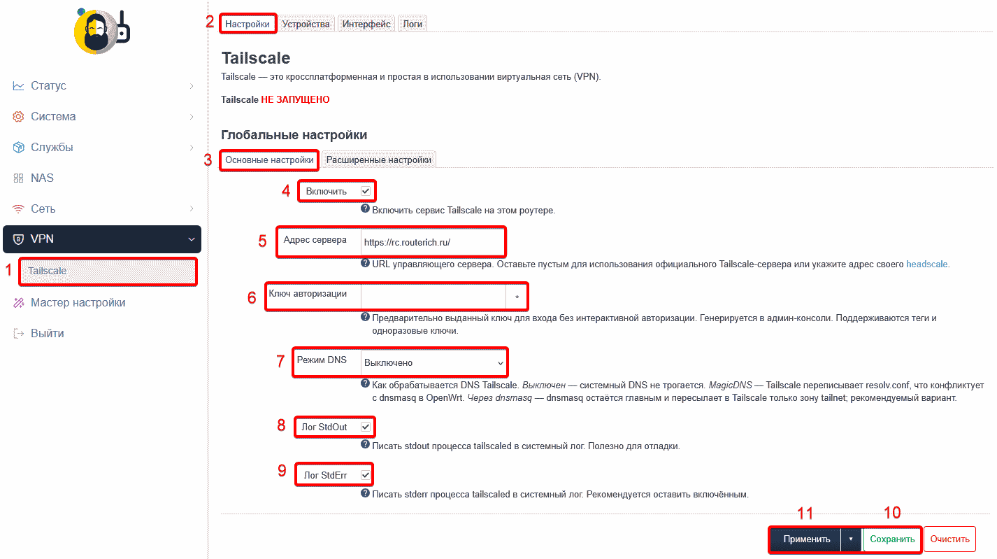

После установки пакета:
Перейдите в раздел VPN → Tailscale
На главной вкладке в поле "Адрес сервера" убедитесь в наличии или введите:
https://rc.routerich.ru/
Ключ авторизации под адресом вводить не требуется
С версии 1.102 рекомендуется установить Режим DNS на Выключено
Проверьте, что настройки Лог StdOut и Лог StdErr включены (полезно при решении проблем)
Нажмите кнопку Сохранить и затем Применить
Подождите 5-10 секунд для применения настроек

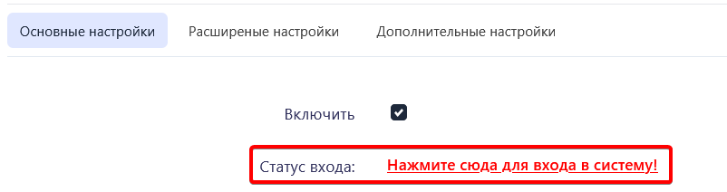

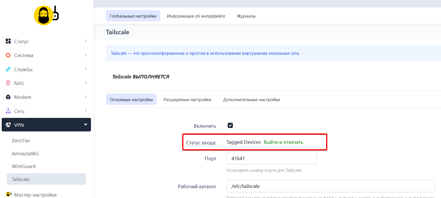

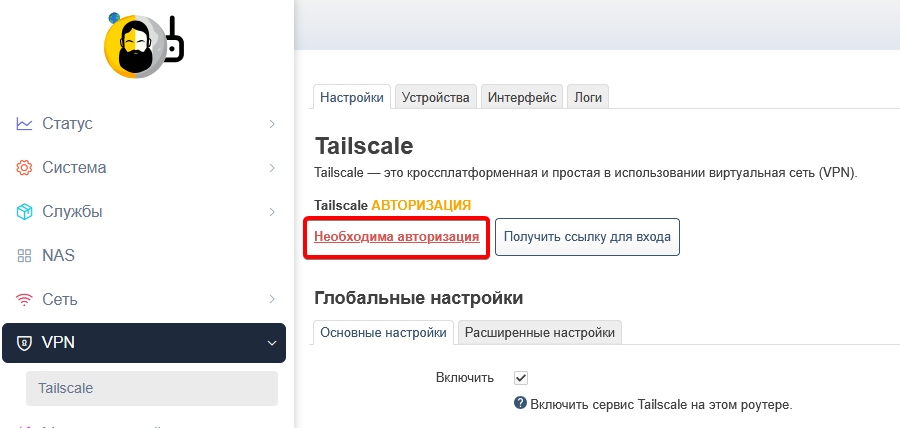

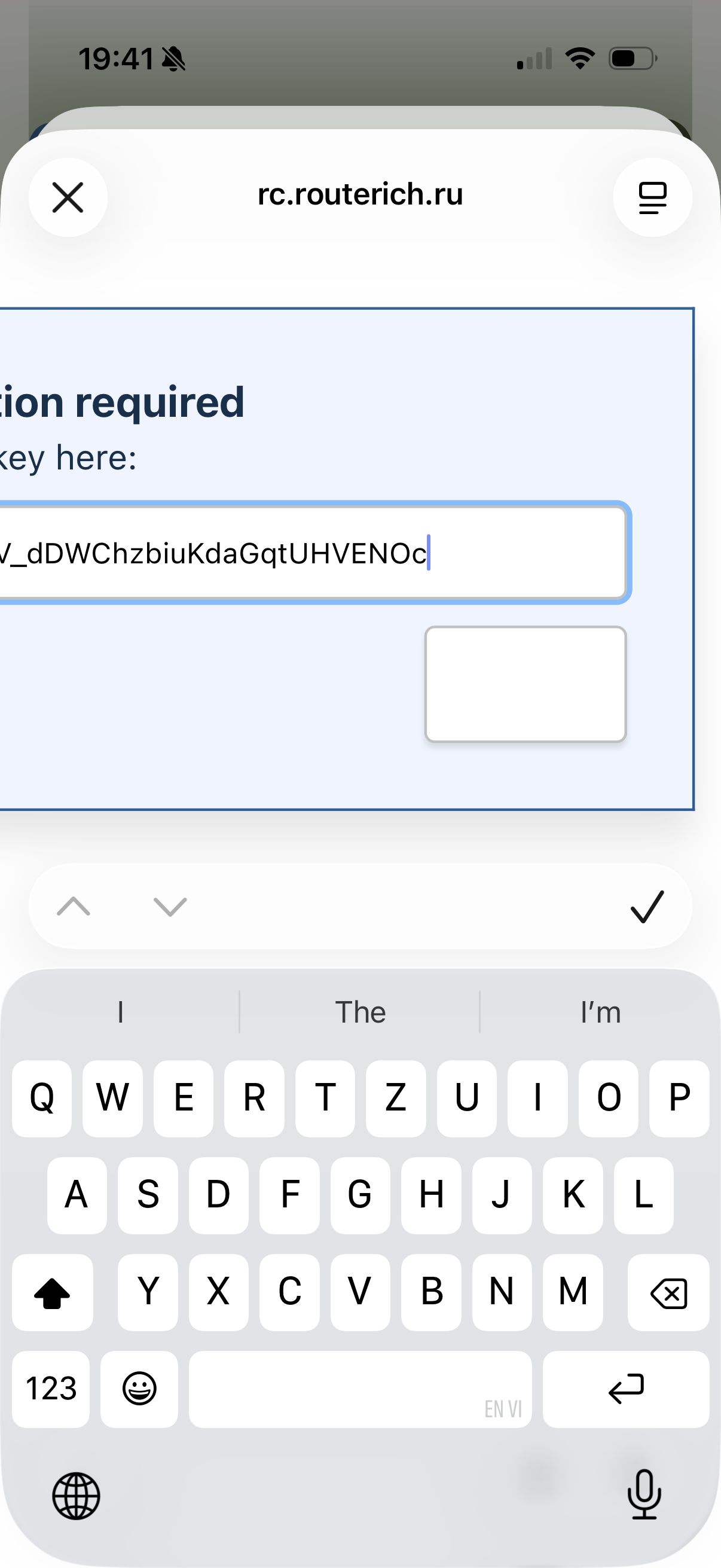

Статус Tailscale НЕ ЗАПУЩЕНО должен смениться на Tailscale АВТОРИЗАЦИЯ.
Если не меняется, перейдите в Система - Автозапуск - найдите на странице Tailscale и нажмите кнопку Запустить. Также в этом случае может быть полезной функция очистки кэша в браузере.

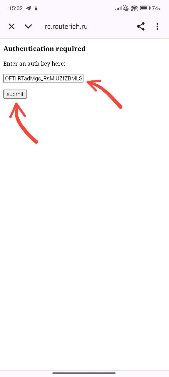

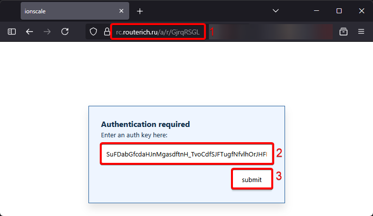

Под статусом появится надпись Необходима авторизация - это ссылка, нажмите её
В появившемся окне необходимо ввести ранее сохранённый ключ авторизации (Device Auth Key)
После указанных действий подождите 1-2 минуты для применения настроек и запуска Tailscale
Статус входа должен измениться на Tailscale РАБОТАЕТ, а под ней после имени роутера: Выйти и отвязать

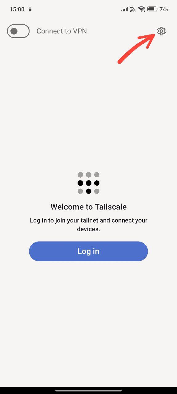

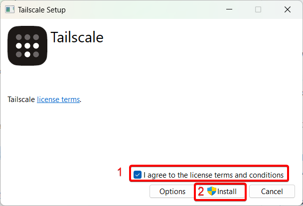

Скачайте официальную версию приложения Tailscale:
📥 Скачать Tailscale v1.104.1 для Android
💡 Совет: Если ссылка выше не работает, перейдите на страницу релизов и скачайте файл
tailscale-android-universal-***.apk
⚠️ Приложение также доступно в Google Play, но может быть недоступно в российском регионе

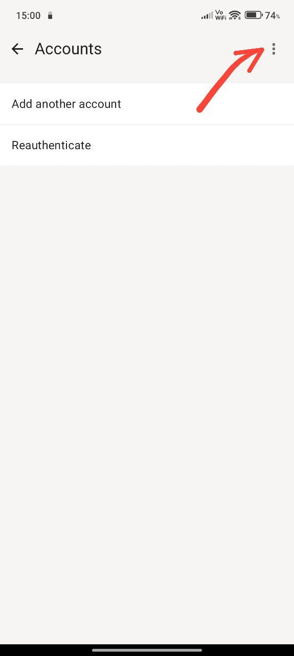

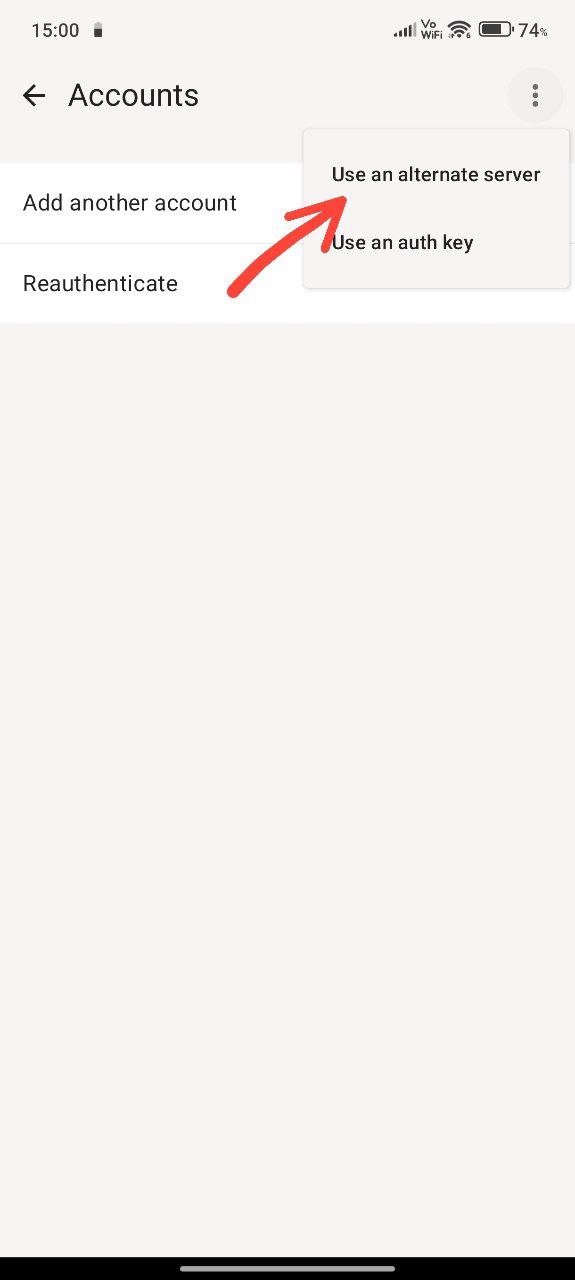

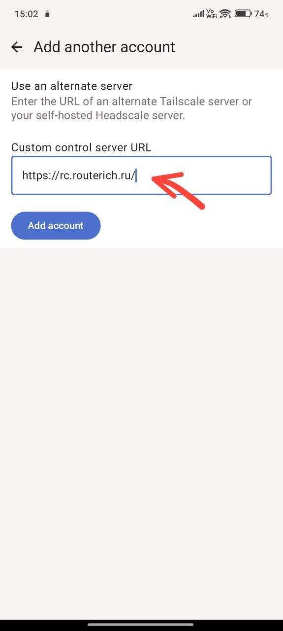

⚠️ Скриншоты настройки ищите после пункта ниже в разделе "Пошаговые скриншоты" ↓

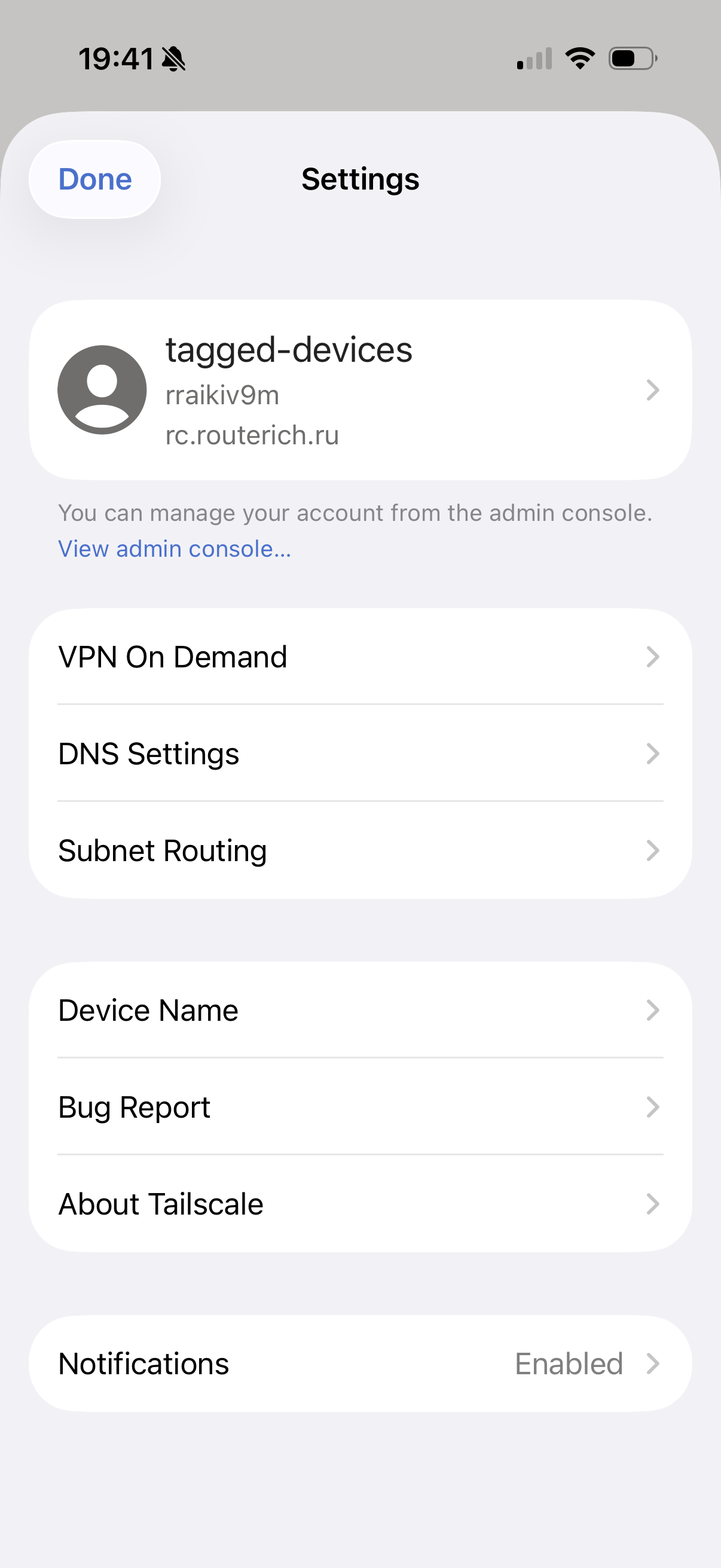

⚠️ Приложение может быть недоступно в российском регионе, но ограничение можно обойти двумя вариантами:

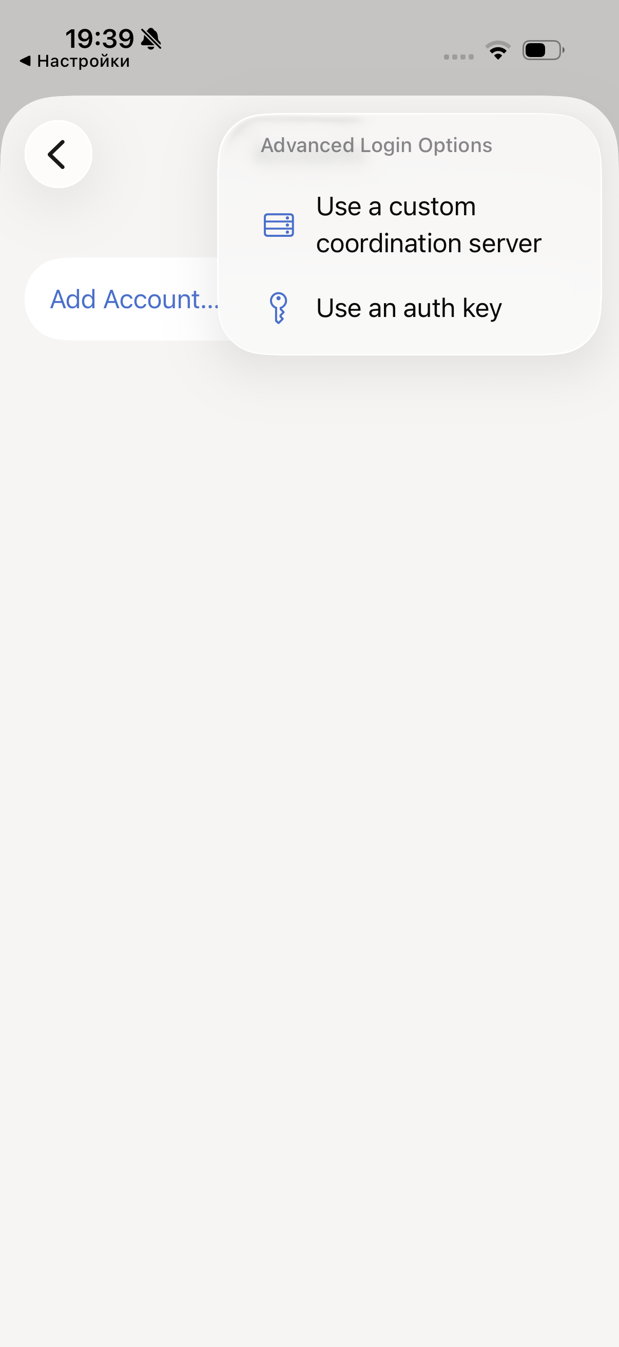

- 🛫 С помощью участия в бета-тестировании приложений через TestFlight:
1.1. Перейдите по ссылке https://testflight.apple.com/join/tLcYLZJV.
1.2. Согласитесь на установку приложения TestFlight, если появится предложение об установке и если приложение ранее не было установлено.
1.3. После установки приложения повторно откройте ссылку https://testflight.apple.com/join/tLcYLZJV и следуйте дальнейшим инструкциям на экране телефона/планшета.- ⏳ С помощью временной смены региона аккаунта (важно - только если нет действующих подписок на иностранные сервисы):
2.1. В настройках аккаунта в App Store временно сменить локацию на какую-нибудь европейскую страну (например, Болгарию).
2.2. После этого станут доступны приложения, которые из РФ не доступны - Tailscale и др.
2.3. После установки приложения можно вернуться в настройки аккаунта и вернуть регион Россия - установленные приложения останутся на месте.

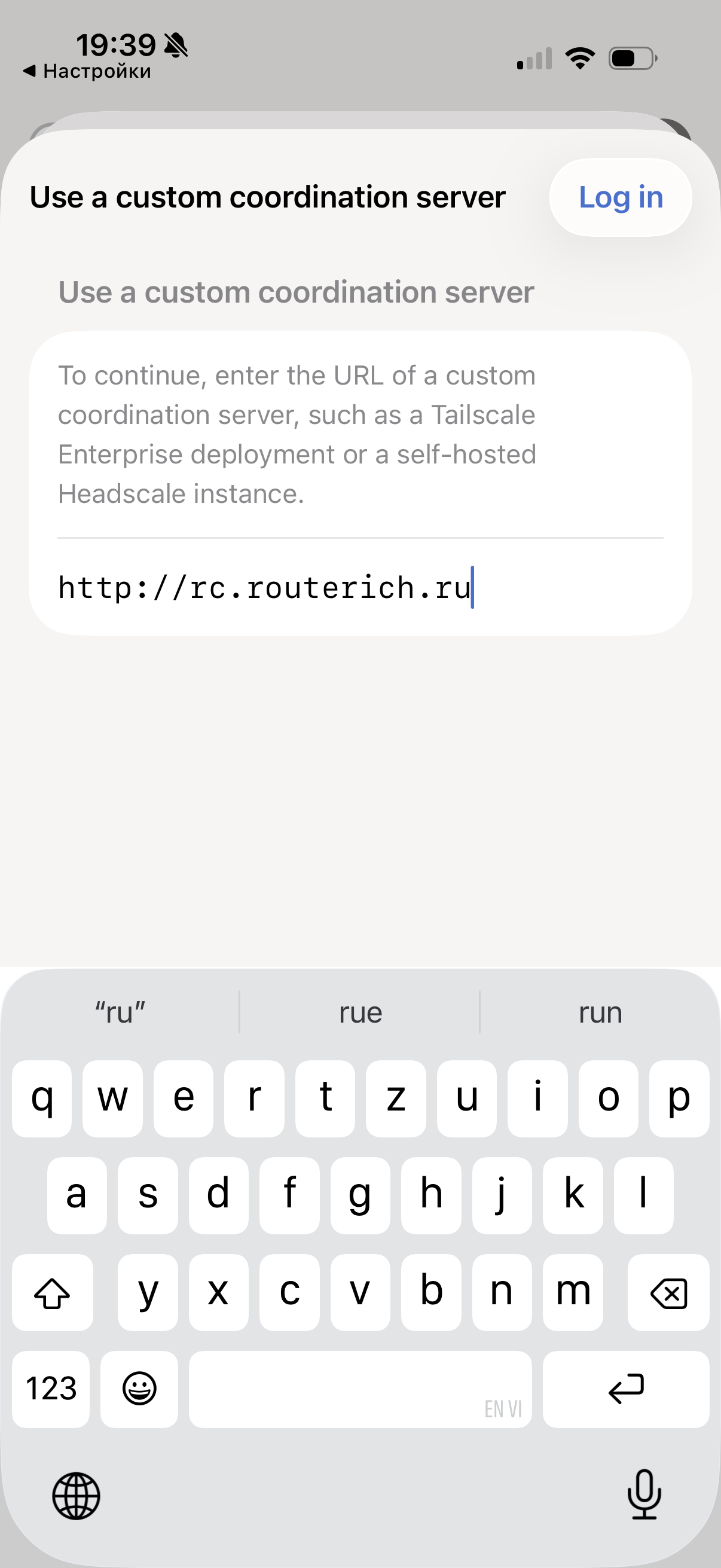

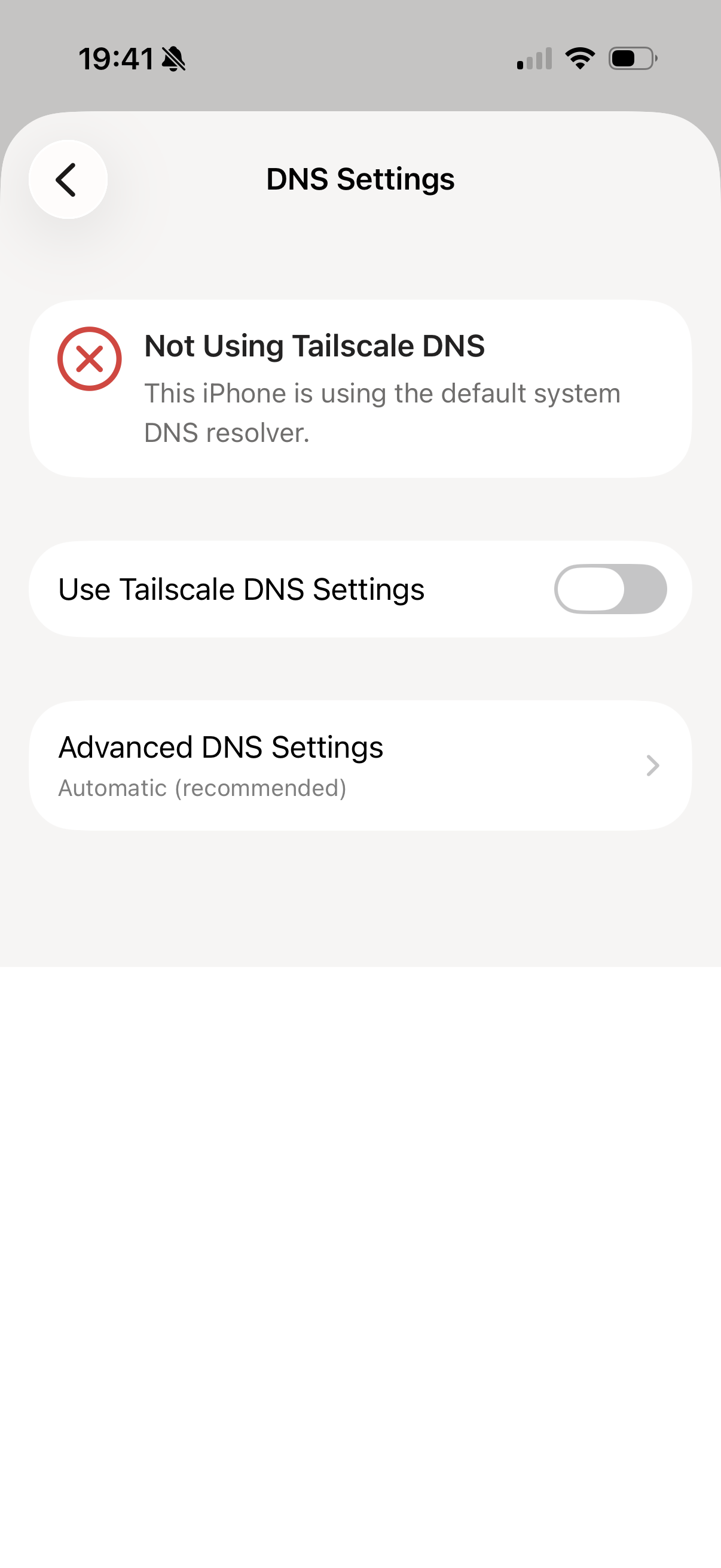

⚠️ Баг открытия сайтов: на iOS в версиях выше 1.102 после выключения настройки использования DNS от Tailscale для корректной работы может потребоваться прописать общедоступные DNS в меню DNS Settings - Advanced DNS Settings, например,
8.8.8.8от Google или1.1.1.1от Cloudflare.
⚠️ Баг Exit Node: на iOS в версиях выше 1.102 в выборе Exit Node может не появиться ваш роутер (если на нём всё настроено и он активирован в панели управления), для этого выберите Run as Exit Node, ваш телефон станет выходным узлом, после этого опцию можно выключить, и ваш роутер появится.
💡 Совет: На iOS приложение работает в фоновом режиме и автоматически поддерживает соединение

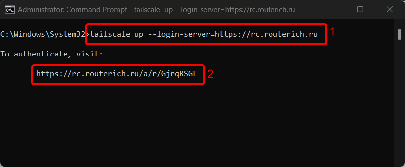

tailscale up --login-server=https://rc.routerich.ru
В случае, если уже были подключены к другой сети, необходимо выполнить (иногда несколько раз):
tailscale up --reset --force-reauth --login-server=https://rc.routerich.ru

Если после ввода команды ссылка не появилась (команда "зависла"), необходимо искать источник проблемы на своём компьютере:

За дополнительной информацией по настройке обратитесь к официальной документации (Windows)
https://rc.routerich.ru/tailscale login --login-server=https://rc.routerich.ru/

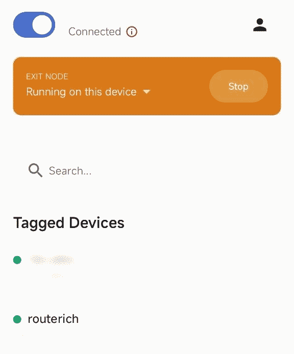

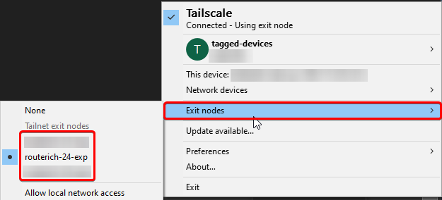

Exit Node - это функция, позволяющая направлять весь ваш интернет-трафик через другое устройство в вашей Tailscale сети. Это полезно для:
⬇️ Настройка описана в пунктах ниже ⬇️

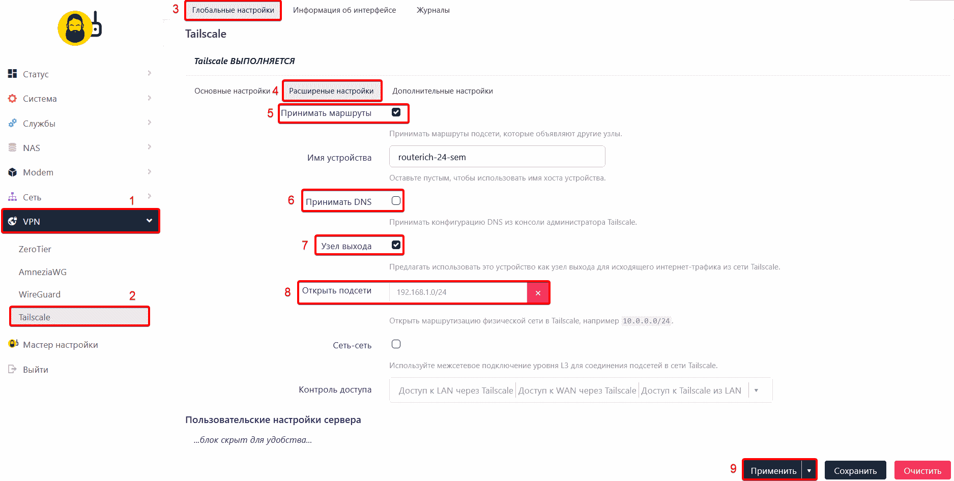

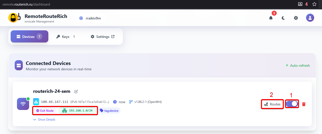

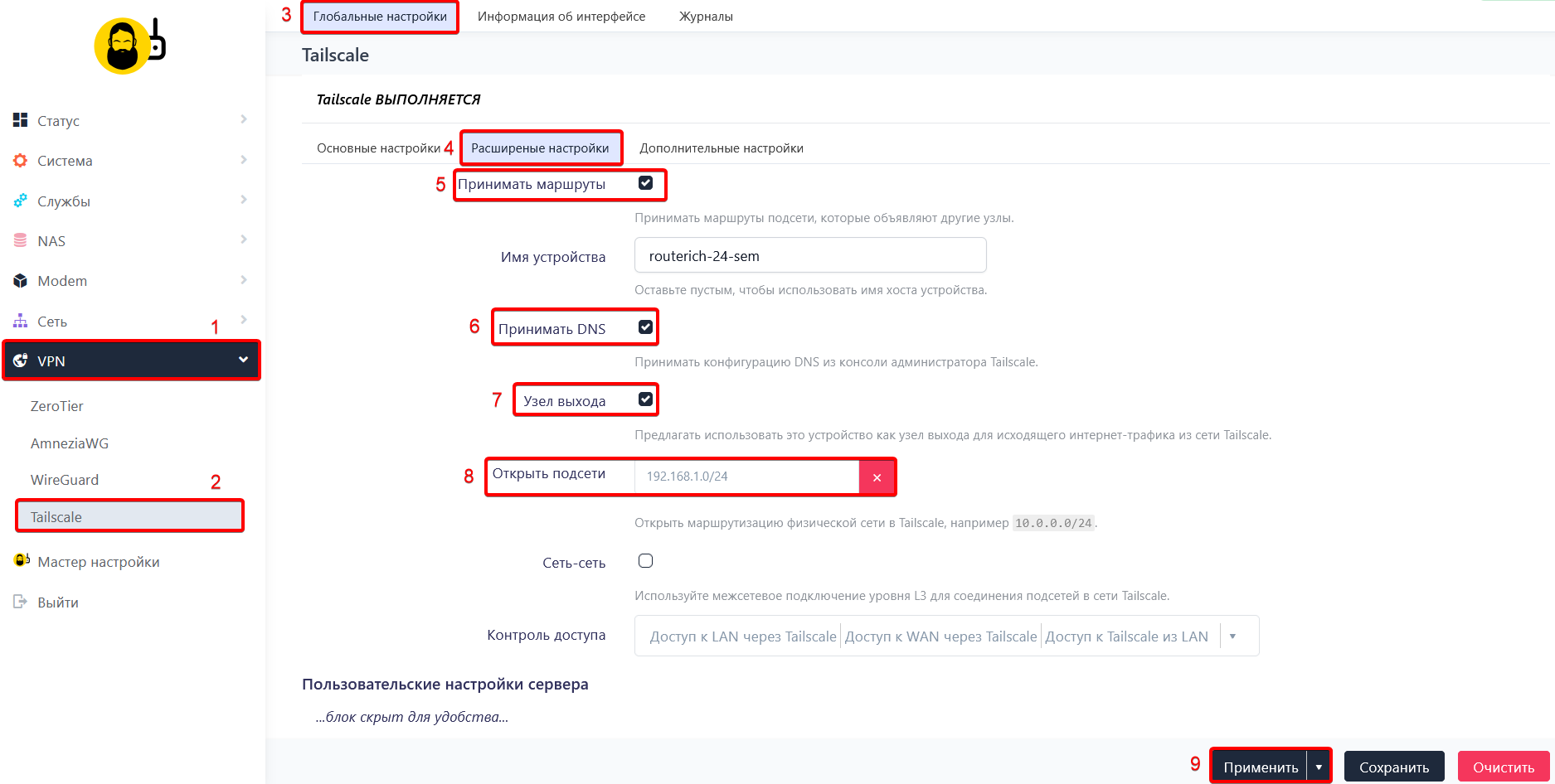

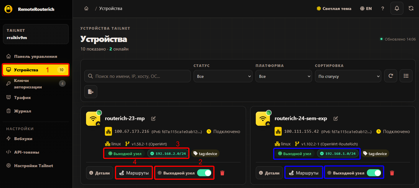

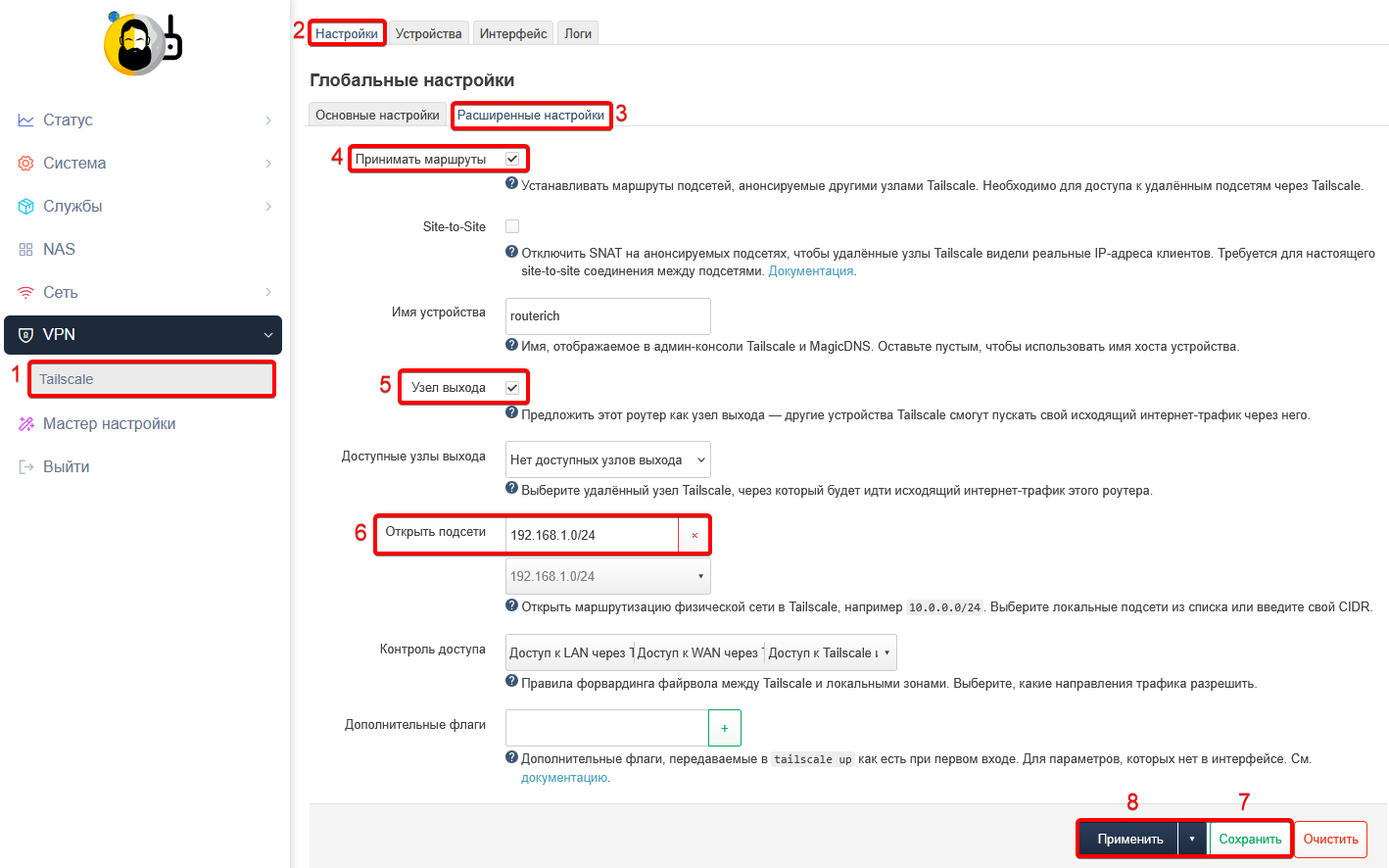

Для доступа к устройствам в локальной сети роутера:
В настройках Tailscale на роутере перейдите на вторую вкладку "Расширенные настройки" (Advanced Settings)
Включите галочку "Принимать маршруты" (Accept routes)
Включите галочку "Узел выхода" (Exit Node)

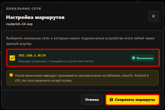

В настройке "Открыть подсети" (Expose Subnets) укажите диапазон локальной сети (например, 192.168.1.0/24)

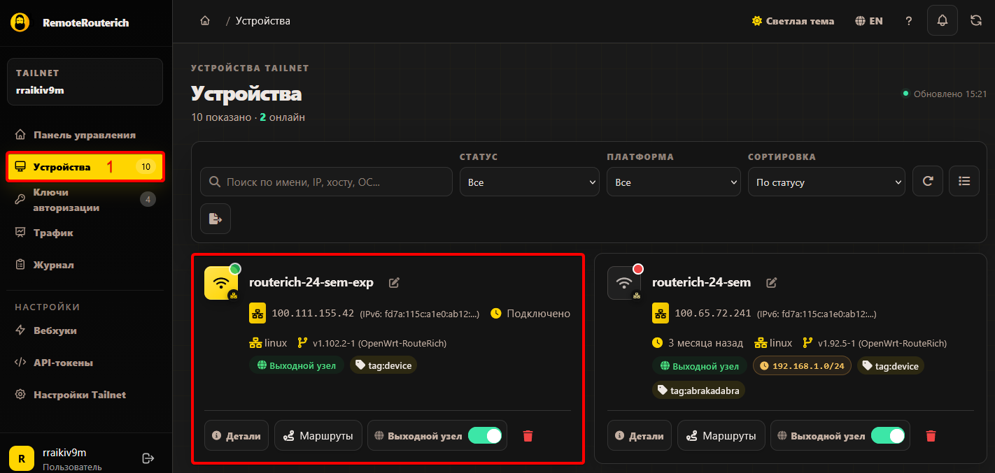

В панели управления на странице со списком устройств напротив вашего роутера включите тумблер Exit Node (в выключенном состоянии он может быть плохо виден, находится между кнопками Маршруты (Routes) и удалением) - если он не активируется, ниже есть решение. Если тумблер отсутствует, полностью выключите Tailscale на роутере через Система - Автозапуск, затем пересохраните настройки Tailscale и запустите его снова (также может помочь перезагрузка роутера).

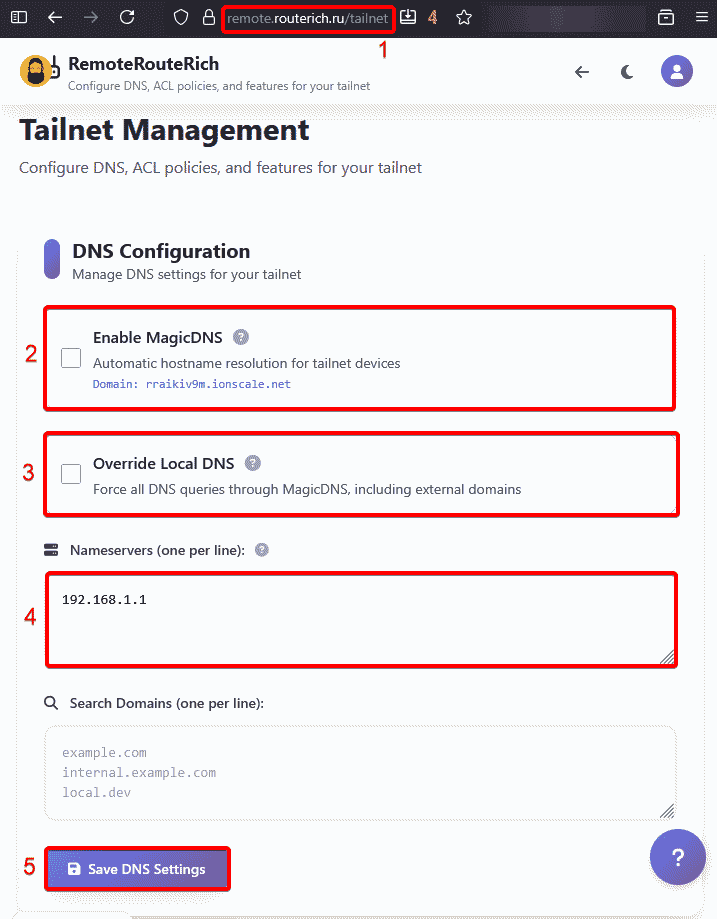

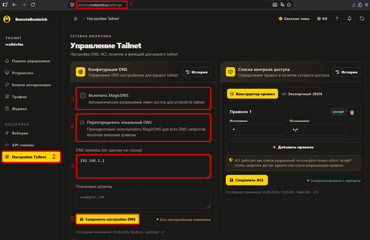

ВАЖНО! На новых версиях tailscale (с января 2026) настройка "Принимать DNS" не нужна! Также с версии 1.102 режим работы DNS изменился.
Перейдите в настройки панели управления и в списке DNS серверы (Nameservers) укажите адрес своего роутера (например, 192.168.1.1), сохраните настройки.
При необходимости иметь доступ к локальным устройствам без включения Exit Node в устройствах панели управления одобрите маршруты для своего роутера: нажмите кнопку "Маршруты" (изображён маршрут от одной точки к другой), затем поставьте галочку на раскрытие локальной сети и сохраните настройки.
Теперь вы можете обращаться к локальным устройствам через VPN
Настройка на роутере:
Настройка в панели управления:

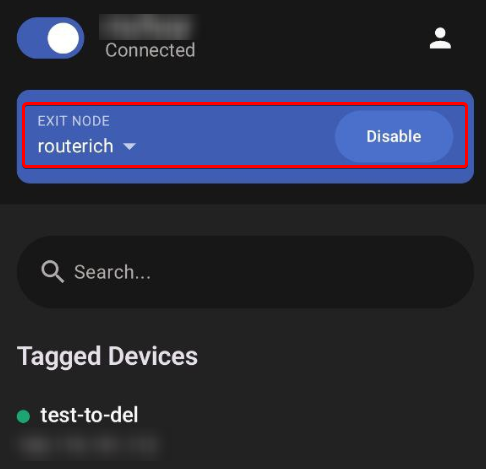

Включение Exit Node в приложении (Android):
Неправильная настройка - написано "running on this device" - в этом случае ваш телефон будет являться узлом выхода, а не роутер:

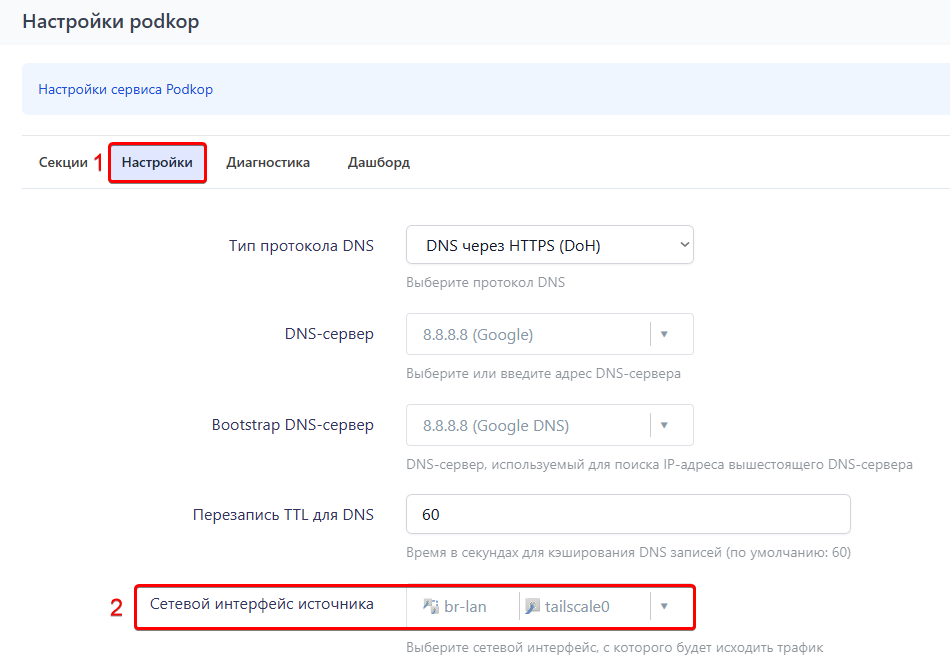

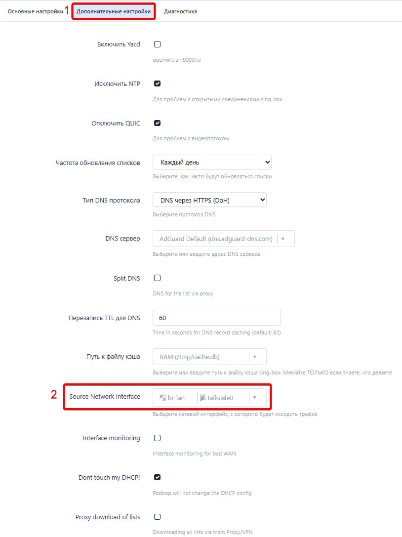

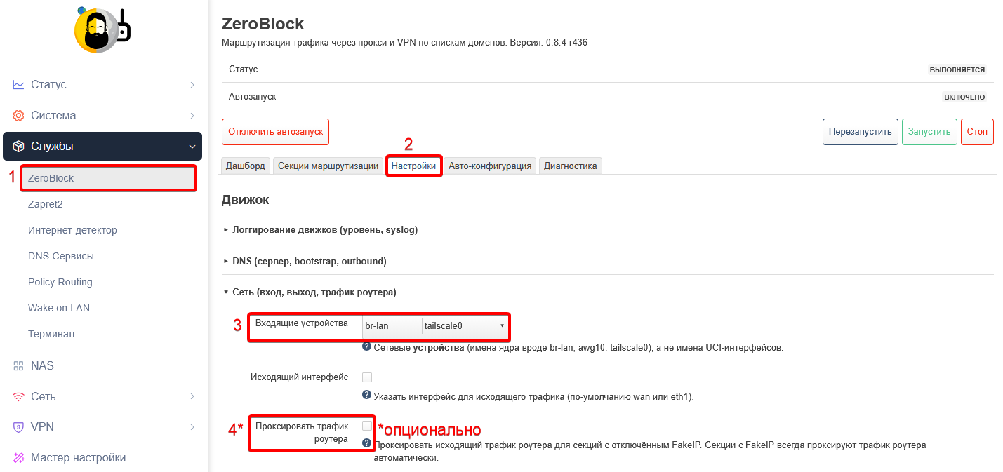

Если у вас установлен "ZeroBlock" (фирменное ПО от команды RouteRich) или "Podkop" (ПО от Автора для точечной маршрутизации), трафик к управляемым ими ресурсами можно пропускать через сеть Tailscale.

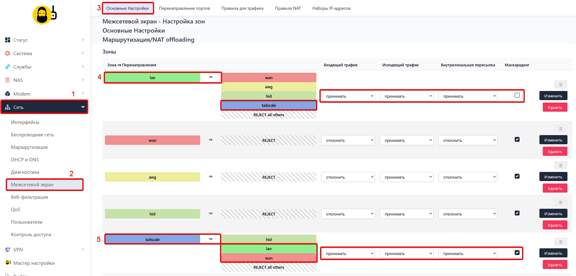

Для того, чтобы Tailscale мог корректно управлять маршрутами, необходимо выполнить следующие настройки:
tailscale0)
tailscale0)3
В новых версиях (скриншот не обновляется, информация могла устареть):
⚠️ Важно:
- После изменений настроек может потребоваться перезагрузка роутера для применения изменений.
- Чтобы трафик клиента Tailscale шёл через настроенный роутер с ZeroBlock или Podkop, в приложении Tailscale на конечном устройстве, которому необходим доступ, необходимо выбрать настроенный роутер в качестве Exit Node:
Пример для Android:
Пример для Windows:
- Настройка Source Network Interface доступна только на новых версиях Podkop, для версии 0.2.5 необходимо вручную менять файл
/etc/init.d/podkop(везде, где встречаетсяbr-lan, сделать замену на{ "br-lan", "tailscale0" }).- Если используете дополнительные зоны firewall, перенаправления на них необходимо также добавить в зону tailscale (Сеть - Межсетевой экран - tailscale).
- Для OpenWRT версии 24.10.5 при работе с Podkop необходимо запускать Tailscale с дополнительным флагом
--netfilter-mode=off: эта настройка отключает возможность Tailscale управлять межсетевым экраном, её можно включить на вкладке "Extra Settings", при этом трафик к управляемым с помощью Podkop ресурсам может всё равно не работать. Также, может потребоваться ручное создание интерфейса tailscale в uci и добавление его в sing-box. Возможности для новых версий тестируются.- На iOS в версиях выше 1.102 в выборе Exit Node может не появиться ваш роутер (если на нём всё настроено и он активирован в панели управления), для этого выберите Run as Exit Node, ваш телефон станет выходным узлом, после этого опцию можно выключить, и ваш роутер появится.

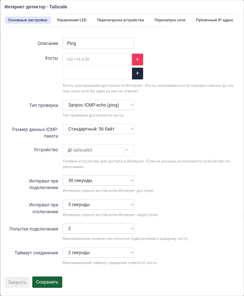

⚠️ Роутер может иногда "терять" подключение к сети Tailscale.
В качестве временного решения можно с интерфейса tailscale убрать адрес IPv6, для этого:
Важно понимать, что после перезапуска службы Tailscale адрес IPv6 снова появится.
Действие с его удалением необходимо только для диагностики проблемы.

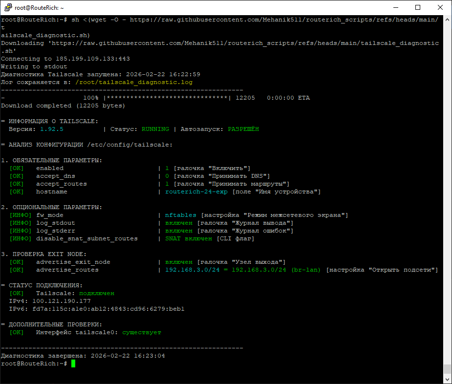

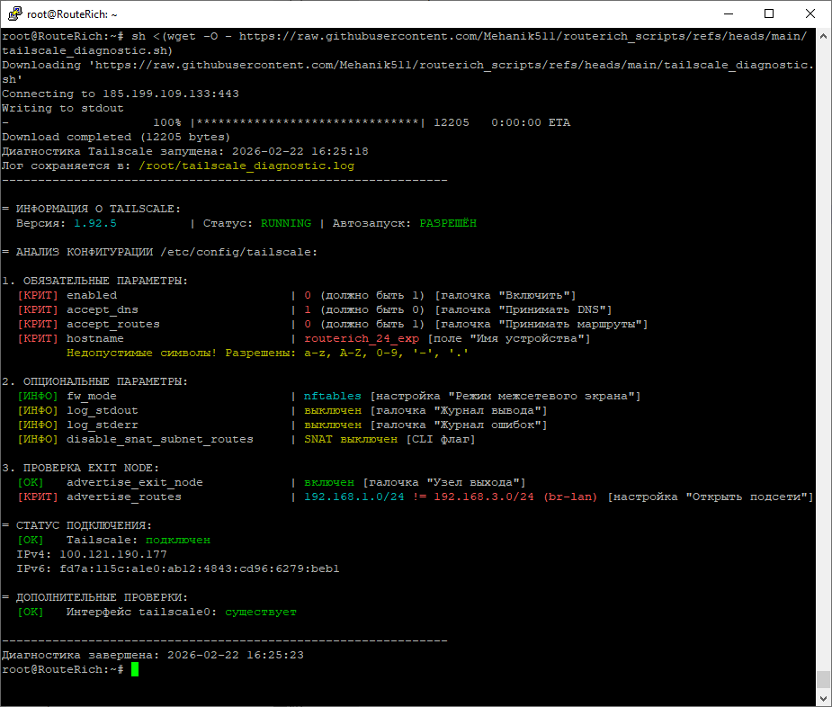

Есть диагностический скрипт от сообщества, который можно запускать в терминале роутера.
Скрипт проверяет только настройки, сделанные в Tailscale на роутере и никак не может проверить ваши телефоны, компьютеры и настройки в панели управления.
⚠️ Команда RouteRich не несёт ответственности за содержимое диагностического скрипта.
Всё, что вы запускаете из Интернета, вы делаете на свой страх и риск.
sh <(wget -O - https://raw.githubusercontent.com/Mehanik511/routerich_scripts/refs/heads/main/tailscale_diagnostic.sh)
Настроено с ошибками:

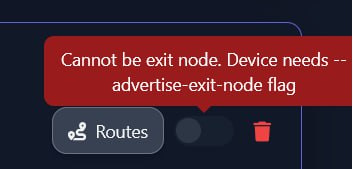

Может возникнуть ошибка "Cannot be exit node. Device needs --advertise-exit-node flag" ("Не может быть выходным узлом").
Вариант 1:
Вариант 2:
tailscale down
tailscale up --reset --force-reauth --accept-routes --advertise-exit-node --advertise-routes=XXX.XXX.XXX.XXX/XX --hostname=routerich --login-server=https://rc.routerich.ru/ --snat-subnet-routes=false --auth-key=XXXXXXXXXXXXXXXXXXXXXXX
Здесь:
tailscale down - завершает работу tailscale подключения (не службы)tailscale up - заново запускает tailscaleПараметры запуска:
reset - сброс настроекforce-reauth - принудительная переавторизацияaccept-routes - галочка "Принимать маршруты"advertise-exit-node - включение выходного узла - флаг, который требовался в ошибкеadvertise-routes - выбор подсетей для выходного узла, вместо XXX.XXX.XXX.XXX/XX необходимо подставить свои значения (например, 192.168.1.0/24)hostname - желаемое имя роутера (для панели, есть ограничения)login-server - сервер авторизацииsnat-subnet-routes - управление SNATauth-key - ключ авторизации устройства Device Auth Key, вместо XXXXXXXXXXXXXXXXXXXXXXX необходимо подставить свой ключЭто функционал с оригинального (официального) tailscale.

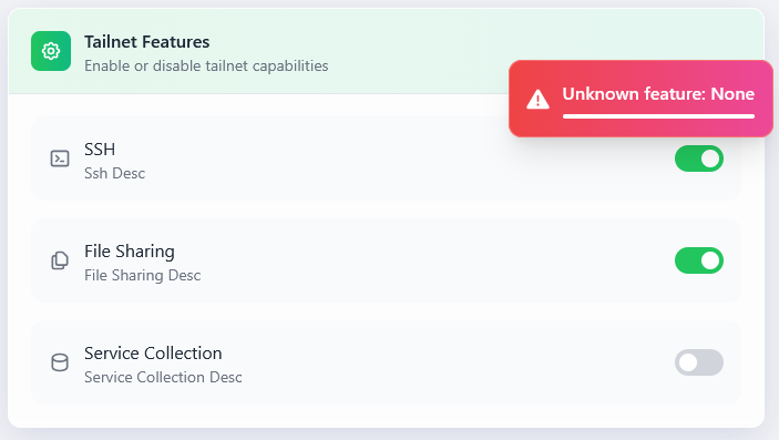

Для роутеров RouteRich доступ к Tailscale SSH осуществляется активацией Exit Node и/или пробрасыванием портов в межсетевом экране.
File Sharing - он же Taildrop недоступен, обмен файлами в сети осуществляется настройкой smb и прочих файлообменных протоколов и программ.
В будущем эти настройки будут скрыты с панели.

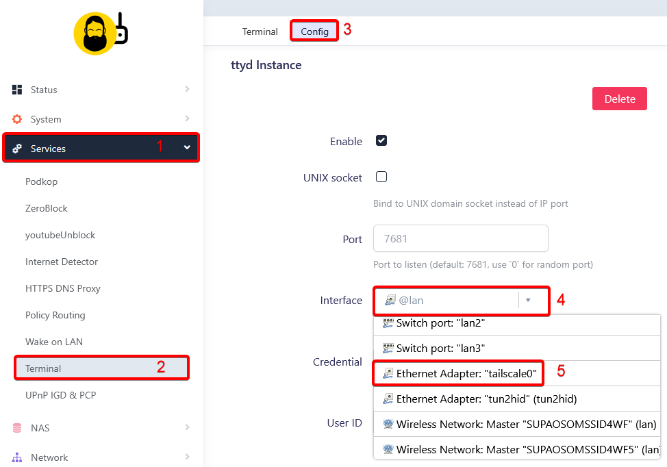

Без изменения конфигурации Терминал не работает (по умолчанию).
Для исправления необходимо:
@lan выбрать Ethernet Adapter: "tailscale0"ttyd)⚠️ Важно:
Настройка влияет на доступ к терминалу из локальной сети, поэтому после завершения работы с ним через Tailscale рекомендуется вернуть интерфейс обратно на@lan.

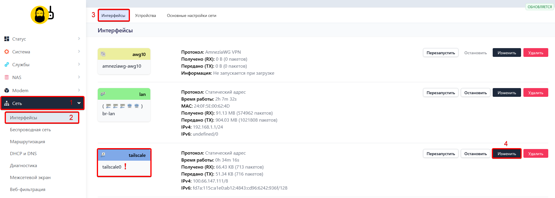

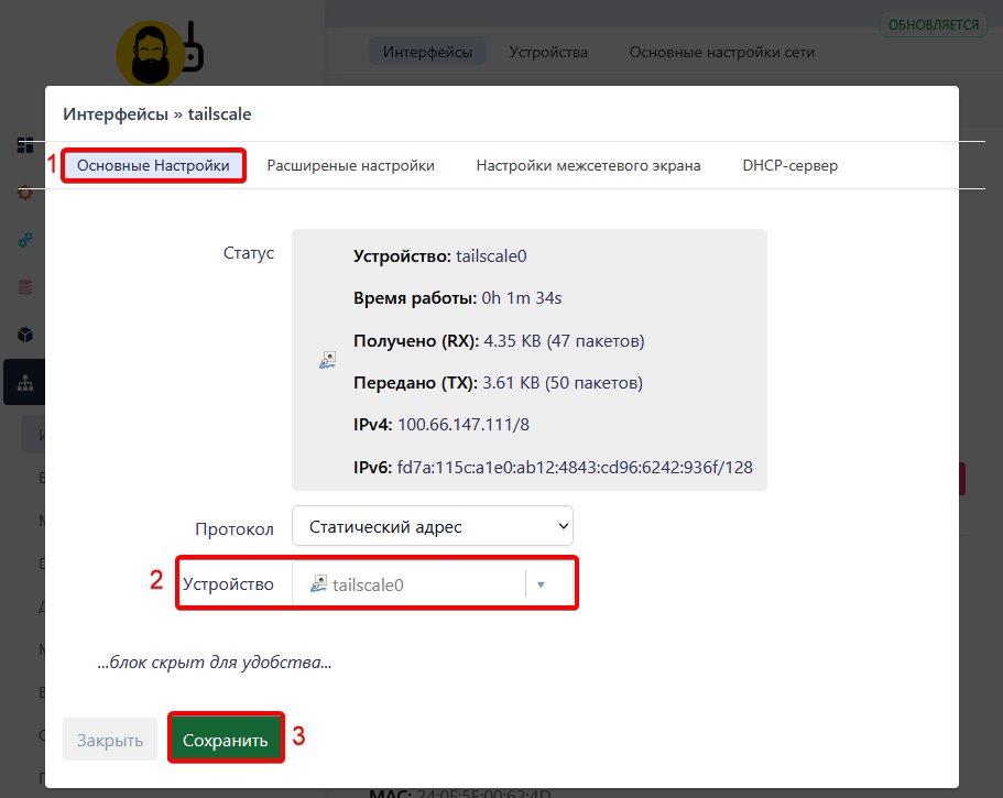

Вариант 1 - восстановление интерфейса в uci:
uci set network.tailscale=interface
uci set network.tailscale.proto='none'
uci set network.tailscale.device='tailscale0'
uci commit network

Или запускать Tailscale командой в PowerShell или командной строке:
tailscale up --unattended=true
